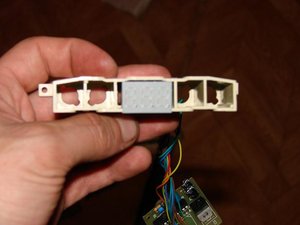

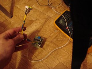

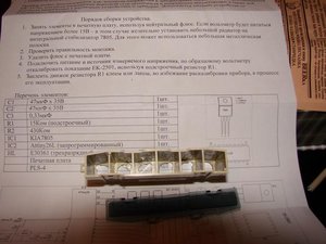

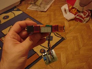

    Была уже тема как то не могу тока найти. собственно автор и дал данную идею установить электронный вольтметр.
    Вот, вобственно. покупал тут http://ekits.ru/cgi-bin/index.pl?kit=0017

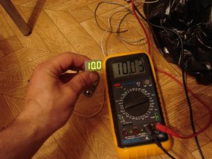

    Собрал и откалибровал по тестеру.

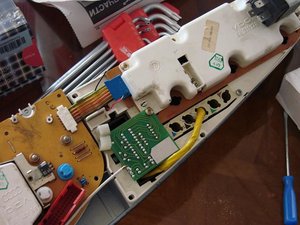

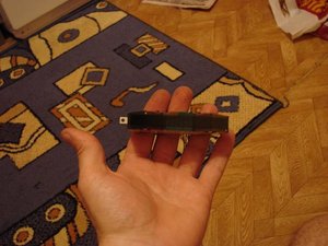

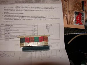

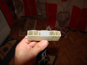

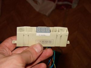

    Выбрал место установке. Устанавливаем в панель что над доп приборами.
    Немного вырезаем подгоняем по размерам.

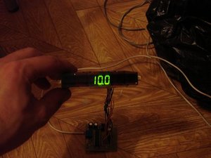

    Редем аккуратно на глубину индикатора, и устанавливаем его. Важно прежде чес спаять шлейф от индикатора, просунуть его в панельку куда он монтируется.
