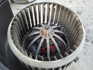

    Брызгать силиконовой смазкой и набивать густую синьку мобил нужно как бы снизу (перевернув вентилятор) в металическую чашку на фото отметил красным .........у меня пока полет нормальный ни-ни на посторонние звуки :)

    Спасибо!!! Если опять завоет, попробую как говоришь!!
