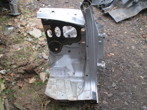

    Могу предположить, что у тебя одна из следующих возможных проблем:
    1. Течет корпус фильтра, через который стекает конденсат.
    2. Течет трубка слива конденсата, на туарегах она выглядит так:
    https://www.touareg-club.net/forum/attachment.php?attachmentid=139893&d=1371128943
    Думаю на Q7 выглядит или очень похоже или также.
    3. Течет панель через трещины в герметике.
    1 и 2 случаи достаточно легко проверяются и устраняются без существенного разбора. Если трубка течет, то её можно посадить на герметик.
    А вот случай 3 не такой простой, при этом очень распространенный. Передняя панель выглядит как приведено на картинке ниже (т.е. часть панели). На картинке видно 3 окошка под водительские нужды (на случай, если авто нужно собирать праворуким). Чуть ниже данных отверстий мы видим Небольшое отверстие под сосок слива конденсата.
    Все эти дырки с правой стороны (пассажирской) закрыты металлической панелью, которая стоит на герметике. Данный герметик со временем трескается и вода начинает протекать в салон. Течет прямо по металлу под ковер, может течь как от работы кондиционера, так и от дождя. Причем как вместе, так и раздельно, т.к. как видно на фотографии зона слива конденсата проклеивается отдельно.
    Возможные решения данной проблемы:
    1. Удлинить сливную трубку конденсата.
    2. Загерметизировать панель изнутри (замазать по кругу каким то составом, например герметиком-клеем). Это самый сложный вариант, т.к. для доступа к панели придется поднять ковры пола, а также шумоизоляцию.
    Мне в свое время на туареге (там все точно также выглядит) помогло замазать его до середины высоты по кругу, течь перестало, ковры стали постоянно сухими.
    Kotofay нравится это.
