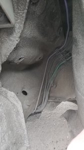

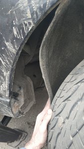

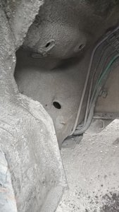

    Сегодня тоже чистил эти отверстия,грязи очень много!
    Правый не чего ещё,а левый почти полностью.
    При чистке справа возник вопрос,что это за отверстие?
    И в салон вроде как не идёт,как будто в кузов.
    Недавно в салоне переднего пассажира много воды было, снимал фильтр, сухой.Перед этим по воде катался,могло через неё?
  14. eygen
    eygen Старожил
    29 мар 2006
    7.561
    A6 2.5 TDI 96г.
    Так заглушка резиновая должна быть кажется. Через это отверстие провода наверное тянут если есть опция tpms

    Тоже думаю так,вроде даже место свободное.Интерсно куда отверстие ведёт)
    Как будто в сторону компрессора.Если бы знать номер этой заглушки.Баллон менять буду замерю диаметр,может в автозапчастях что подберу.

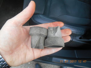

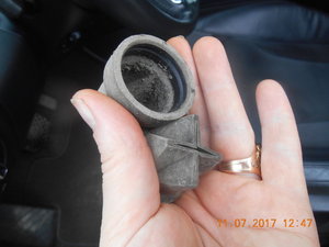

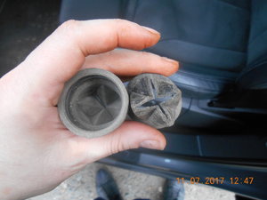

    Снял свои. Давно уж. На фото. Где-то валяются до сих пор. На даче могу глянуть.

    Эти я тоже снял сегодня,пусть дождем промоет грязь.
    Я про другое отверстие,на фото выше
