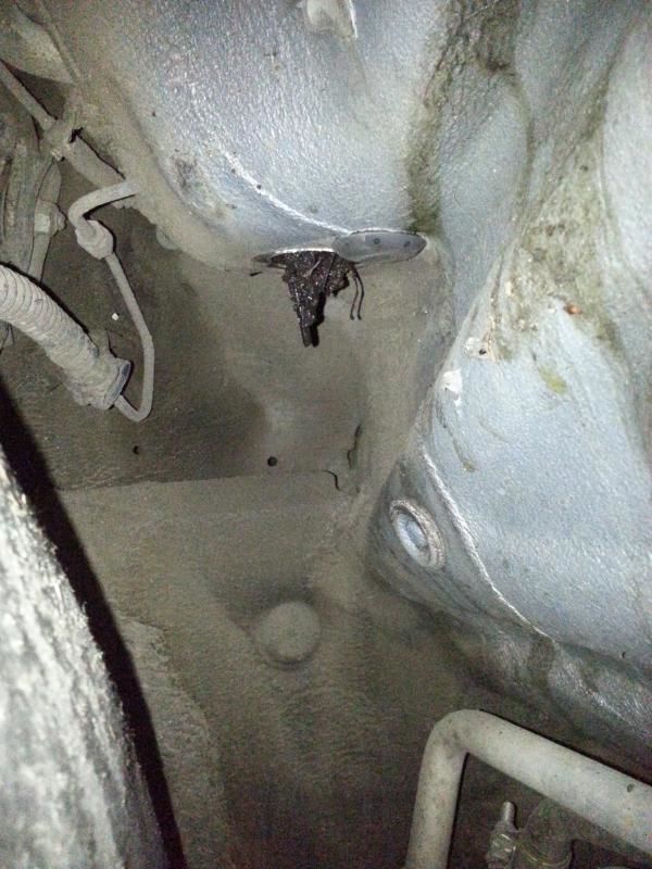

    Если кондей был включен у тебя возможно скапливается конденсат в нише салонного фильтра. Воды может набраться дофига. У меня такое было и засоренные стоки в подкрылках не причем. В ногах пассажира (если снять панель над ногами пассажира то увидишь) идет трубка резиновая в пол, она может быт забита и тогда собравшийся конденсат идет весь в салон. И пол соответсвенно начинает промокать. Воды может скопиться очень много. Для того чтобы почистить достаточно длинную отвертку (около 25 см). Панель в ногах водителя просто сдергивается вниз. Трубочка отсоединяется от короба (отсоединять ту сторону что идет от короба) и просто достаточно вставить в отверстие отвертку до конца и все должно начать проходить.

    На фото наружная часть-а надо внутреннюю, отогнать или открутить)

    Добрались руки ответить. По картинкам от БЕГИмота нашел эти дренажи, подкрылки правда снял, там не так это сложно оказалось. Выкидывать не стал, прочистил капитально и всё установил на место - проверил, работает. Еще почистил дренаж под задним правым крылом, там тоже дренаж есть оказывается.

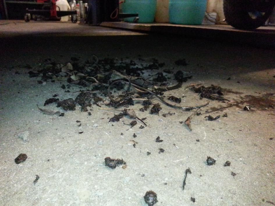

    Спасибо тебе, мил человек, за идею с щупом! В пути увидел, что капает на коврик пассажирский, полез с фонариком под лобовуху, увидел воду.. была такая же фигня на Олроуде, чёртов ВАГ, годы идут, а проблемы те же!
    Короче, щуп реально работает, в полевых условиях - тема! Пошуровал и полилось из-под подкрылка на землю, долго текло, на коврик перестало капать. К счастью, везде сухо, только коврик сырой, вовремя заметил. На неделе буду чистить как следует.

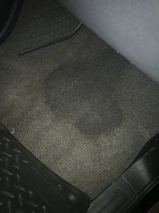

    Уважаемые форумчане дайте совет ! Ауди Ку7 под передним пассажирским ковриком скапливается Вода . Люка и панорамы нет , антифриз на месте , стоки недавно чистил , кто нибудь сталкивался с подобной проблемой ? Куда лезть ?)
      687,1 КБ
      206
  10. Вадос1
    Вадос1 Завсегдатай
    30 сен 2013
    672
    Q7
    Слив с кондея посмотри!
  11. Антон039
    Антон039 Новичок
    12 сен 2017
    20
    Калининградская обл.
    Фанаты ауди ку7. Вообщем снял я ковер, проверил это не слив с кондиционера, а проблема в шланге заднего омывателя. НО проблема в том, что шланг течет прямо под торпедой, а именно примерно по середине торпеды и до него никак не добраться. Кто-нибудь сталкивался с подобной проблемой? Снимать полностью торпеду это беда... И еще, кто-нибудь снимал решетку с торпеды, где стоит акустика, потому-что течет шланг прямо под ней, может есть вариант сверху залезть, дайте совет, заранее спасибо!

    Вряд ли снятие решетки вам поможет. Там только болты крепления торпеды и динамики. Как я помню. Снимать бардачок и смотреть.
