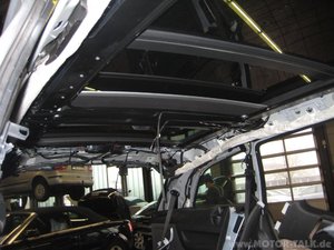

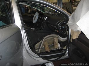

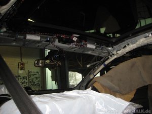

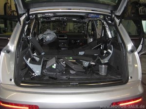

    Вот так выглядит замена рамы люка (стеклянной крыши).
