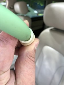

    Вот причина,делов там на 20 минут,когда снимешь,сразу можно не увидеть,только когда погнёшь его видно,это болезь у всех Q7,пусть никто не говорит что его это обойдёт стороной,проходили уже,у кого есть панорама,советую не поленится и замазать все четыре,особенно задний правый,съекономите на ремонт усилителя....Обшивку снимать до конца нигде не нужно,только немножко,чтоб рука влезло...

    обнаружит в нише запаски воду .
    Удалил. облазил все, ничего не нашел.
    Загерметезировал сливы с панорамы, боты крепления бампера, пистоны крепления пластика под усилителем которые выходят в нишу запаски внизу, проверил уплотнитель двери и саму дверь.
    При поливании шлангом все было сухо.
    Вчера при снятии ТРВ нашел воду в нише с левой стороны, под задним климатом.
    Туда идет трубка слива с панорамы, но не видно чем она там заканчивается и наверное слив конденсата климата.
    Что из этого может там течь??
    все что выше уровня того места сухое.
    на фотке видно как за ТРВ отсвечивает вода.
