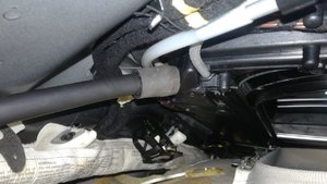

  16. Kotofay
    Kotofay Живу я здесь
    25 апр 2008
    1.052
    Калужская обл.
    Q7 S-Line/BUG
    Панорама есть? Ищи трубки от неё, они текут.
  17. Alex7030
    Alex7030 Новичок
    11 фев 2020
    7
    Омская обл.
    Да, панорама есть
  18. Alex7030
    Alex7030 Новичок
    11 фев 2020
    7
    Омская обл.
    Спасибо , посмотрю
  19. Kotofay
    25 апр 2008
    1.052
    Калужская обл.
    Q7 S-Line/BUG
    Вот такая переходная втулка деревенеет и начинает протекать.
    Вторая фотография -- замена на эластичный кусок шланга.
  20. Alex7030
    Alex7030 Новичок
    11 фев 2020
    7
    Омская обл.
    Завтра будем заниматься, спасибо.
