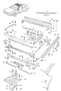

    На прошлой машине была такая фигня. Или шланг слива забит, может быть дырявый, что скорее всего. (Идет по стойке заднего стекла). Чистится при помощи тросика спидометра, я от ЗиЛа брал. Вопрос, машина в зад никогда не билась? На рисунке позиция №6 - шланг слива воды.
