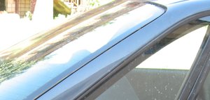

    Я с бочки задний молдинг таким образом оборвал когда красил. Его можно выдрать, прочистить канавку между стеклом и оконной рамкой, потом с молдинга обрезать уголок, вернее его оборвет когда доставать будете, и тупо вклеить на крокодил. Если все сделать акуратно то будет почти не заметно и стекло снимать не надо. А иначе ржу не вычистить.

    BI-TURBO - А это мысль ! Спасибо , передам - пусть попробуют , если изломают молдинг при "выдирании" - тогда уж однозначно за новым и стекло срезать.
    Хотя... а если так ? Стекло не снимать . Выдрать старый молдинг . Если сломается то купить новый. На новом срезать этот самый "уголок" который заходит под стекло .Все вычистить прокрасить.И вклеить молдинг без уголка.
    Как "выдирали" - поддевали и тянули от стекла или как ?
    Я просто плохо представляю как он на стекле надет - там типа канавки и она надевается на торец стекла как понимаю.

    На фото видно где он у меня первый раз оборвался. Дело в том что с низа стекла и с боку он нормально вылез и остался целый, а вот сверху уголок начал обрыватся. Впринципе его можно было и не порвать, острым ножем подрезать, чтоб сохранить только лицевую часть.
    Как выглядит этот профиль проще подойти к машине и посмотреть. Практически на всех он спокойно снимается внизу стекла.
    Крокодил это клей на который клеют стекла. Очень прочный и чисто черный. Я на него молдин приклеел. Не отдерёшь, держит супер.
    Далее заливаем канавку и вставляем оплотнитель, лишний крокодил стираем сразу тряпочкой. Всё.
