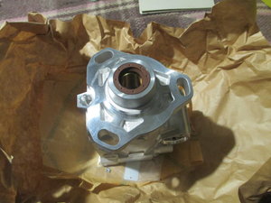

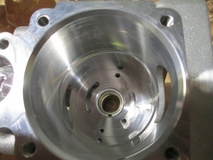

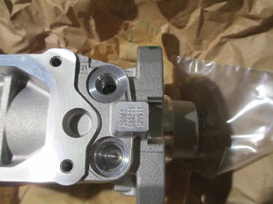

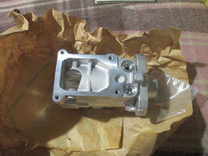

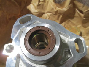

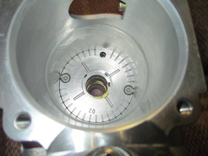

    Решил вопрос кардинально, мне подвернулся вариант от которого я не смог отказаться:
    IMG_0595.JPG IMG_0596.JPG IMG_0597.JPG IMG_0598.JPG IMG_0599.JPG IMG_0600.JPG IMG_0601.JPG IMG_0602.JPG IMG_0603.JPG

    Ребята, кто имеет информацию, какой должен быть размер "К" для этого насоса. Я собрал в новом корпусе с новой волной и новым шиберником, зазор получился 2,8 мм, по моему мало. Натыкался на инфу, что должен быть 3,5-3,7 мм, но не уверен. Шайба стоит 2,66 мм, если надо 3,5 мм, то шайбу надо 1,96 мм, а она стоит 5-6 долл. Можно как то узнать точно какой должен быть этот размер, не хочется деньги вхолостую потратить.

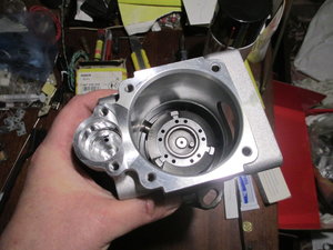

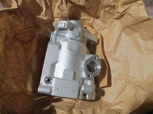

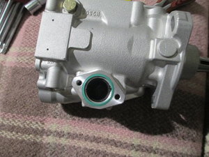

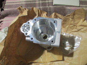

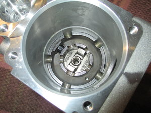

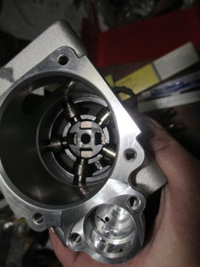

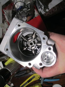

    Поделюсь фотками первого этапа сборки:
    IMG_0607.JPG IMG_0608.JPG IMG_0610.JPG IMG_0611.JPG IMG_0614.JPG IMG_0613.JPG IMG_0615.JPG
    Пока застопорился из-за этой шайбочки, которой выставляется размер "К". см. пост выше.

    здесь нет шпонки на вал

  14. kourza
    kourza Участник форума
    6 ноя 2010
    434
    Украина
    А6 2,5TDI AEL Q
    Ты про какую шпонку говоришь? о той которой шиберник крутиттся или той, которая приводной шкив фиксирует?
    Шпонку в шибернике не видно, она же внутри!!! А шпонка для шкива лежит в пакетике, ждет своего времени.
    Если у тебя есть полезная и нужная информация, - то поделись. А если просто так, лишь бы чего то написать.... то может не стоит плодить пустые посты.

    Ты шиберник и не разбирал!!! а это один из главных узлов насоса.
  16. kourza
    6 ноя 2010
    434
    Украина
    А6 2,5TDI AEL Q
    Зачем говорить то, чего сам не понимаешь? Как я мог не разбирать шиберник (который я купил новый в упаковке)??? Или корпуса нынче в сборе с шиберниками продают????
    Я понял, ты относишься к довольно малочисленной группе людей, которым ... ну ты понял.
  17. jonatan
    jonatan Старожил
    28 янв 2011
    6.125
    у меня несколько
    его невозможно установить без специального приспособления
  18. kourza
    6 ноя 2010
    434
    Украина
    А6 2,5TDI AEL Q
    Да ты шо???? Шо, точно??? А у меня есть такое приспособление, - ровные руки, причем две, причем не из жопы, а с плечей.
