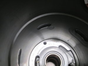

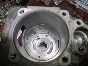

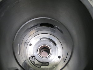

    Тут возникла еще одна мысль, не знаю на сколько она правильная, - расточить внутреннюю полость насоса на например 1,5 мм на стенку и на горячую вставить заготовку типа гильзы, которую затем расточить до номинальных размеров нового корпуса. Смысл - в итоге получим стенки корпуса из более износоустойчивого материала (ну например сталь) и, в таком случае, нет необходимости покупать новый корпус. Возможно кто-то пробовал таким заморочиться и есть ли в этом целесообразность? Советовался с токарями, сказали что надо сделать оправку, которой можно закрепить корпус в станке и, что сделать все это для них не проблема.
    Вот так выглядит этот корпус.

    окисел алюминия - это электро корунд идет на резцы которые тверже стали и если это готовый корпус там уже видно что там провал по поверхности

    Вот у меня и возникла идея его "загильзовать". А делал ли кто нибудь такое? и каков результат?
