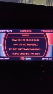

    У меня вот такие показатели про прошивку

    Я в Q7 поднимал до 6030, на твоей не в курсе какая.

    А что дают вообще эти прошивки? Для какого фига они нужны?
  4. eygen
    eygen Старожил
    29 мар 2006
    7.572
    A6 2.5 TDI 96г.
    баги программного обеспечения исправляют. Потому многие и обновляют если ничего не беспокоит.

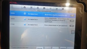

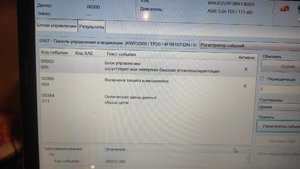

    Сегодня был у диагноста... Жаль, что по Ауди толковых в городе нет. Проверили "Васей", "Одисом", планшетом специализированных (хз как он называется)... Выдает такие вот ошибки... Продиагностировали оптические шины, показало, что все в норме, оптика в рабочем состоянии. Может, кто подскажет по ошибкам... И ещё, почему-то слетает самостоятельно одаптация, в связи с эти после выключения зажигания и нового запуска, настройки MMI такие, как "эквалайзер", "язык" и т.п. стандартные либо на английском, либо на немецком

    Ну вот я и съездил к официалам в г. Сургут 07.01.2022... Проехал 174 км в одну сторону, объяснил ситуацию: код ошибки, номер блока и наименование ошибки. Посчитали расчет на 2116 руб и пригласили проехать в сервисный бокс для работы диагноста. Когда диагност освободился, меня пригласили к нему для пояснений причин возникновения возникшей неполадки. Диагност подключился к авто, начал "шаманить" с ноутбуком. Колдовал - колдовал, и через минут 40 примерно пожал плечами со словами "не хочет"... У меня глаза вылезли на лоб! "Я в гараж приехал или к дилеру?! В смысле "не хочет"?!" Диагност пожал плечами, забрал свой "инструмент" и удалился. Подошёл мастер, сказал, что отправят сведения для решения моего вопроса в Москву, и в последующем позвонят для организации моего приезда. Короче, как-то так, товарищи... Ждемссс развязки...
