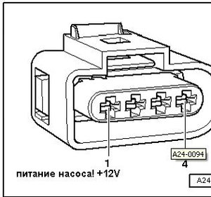

    Всем привет!
    Как проверить топливо подкачивающий насос который в баке стоит,на крышке два штекера 4х и2х
    контактный куда + - кидать?
  18. quattrosens
    quattrosens Старожил
    21 сен 2010
    17.156
    Франция
    Не проще ли вытянуть 28 предохранитель и подать +12в и замерять ток должён быть ~6A?
