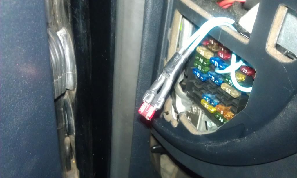

    А6С5 2.5 V6 AFB'98
    Переделал подключение предохранителя. Греется очень сильно! Не так предохранитель как клемы, те что в изоляции. А сегодня вроде как и провода горячии, хотя сечении как бы 2.5. Это же не нормально. Как сделать что бы они не грелись. Авто макс. час работает и очень-очень жарко!!!
    Может я не так подключился или не там + взял. Подскажите, не знаю че делать, хоть обратно все разбирай.

    Переподключил все через реле и предохранитель. Предохранитель теперь не греется, но реле очень горячее!
    Подскажите оно нагреется до определенной температуры и все или может начать плавится??? Просто скоро на дальняк, а этот вопрос не дает мне покоя. У кого такое реле на инжекторных десятках не трогал - еле-еле теплое, но не горячущее...
    Реле - самое простое жигулевское.

    на какой ток реле?
    пред на насос на 20 A изначально.
    и почему оно у тебя греется?
    насколько я понял, ты переделал включение насоса в баке, так?
    в чем разница между оригиналом и твоей схемой?
    если потребитель один и тот же, то и ток такой же.
    и если родной пред 20А, то о каких 2-6-10-15А речь?
    слабый пред повышает ток в цепи, отсюда и их нагрев.

    реле на 30А, предохранитель поставил на 15А. Переставлю на 20. но разве из-за него может релюха греться?

    вопрос не в этом.
    насос остался тот же?
    ты эту схему повторял?[​IMG]
    ну так и сделай также.
    у тебя это реле должно работать только в момент отсутствия давления масла при включенном зажигании.
    реле все греются, т.к. через них течет ток.
    если рука терпит, то нормально.

    Насос тот же. На схему гляжу как баран на ворота.
    Взял нашел + под панелью. + только тогда когда вкл. зажигание, насос маслает постоянно.
    Затем перерезал провода идущие к 28 предохранителю и к одному концу подсоеденил + .
    Сегодня для того что бы не подгорали нигде контакты подключился через реле.
    До этого без реле был один предохранитель на 15 и тоже грелся, с утра поставил перед переделкой на 20 вроде не грелся.
    Но сейчас снова втулил 15А , т.к. нашел инфу что на насос вроде бы как должен стоять именно такой.

    На реле 4 ножки. на одну + ( при вкл.зажигания), на вторую поставил перемычку от +, на третью кинул -, выход четвертой через предохранитель подал на насос.

    ты построил схему, когда насос работает постоянно.
    а на рисунке доп. схема вкл. насос только в момент отсутствия давления масла масла при вкл. зажигании, т.е. перед запуском мотора.
    в остальном питание насоса работает по стандартной схеме.
    пред в любом случае должен быть на 20А.
    мне одно непонятно, зачем гонять насос, когда надо просто включить зажигание, но не запускать мотор?

    если просто вкл. зажигание то в первой и моей схеме насос все равно вкл., только в первом случае как я понял он выкл. через 5 сек.
