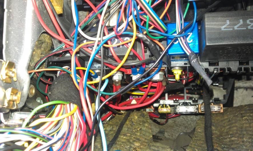

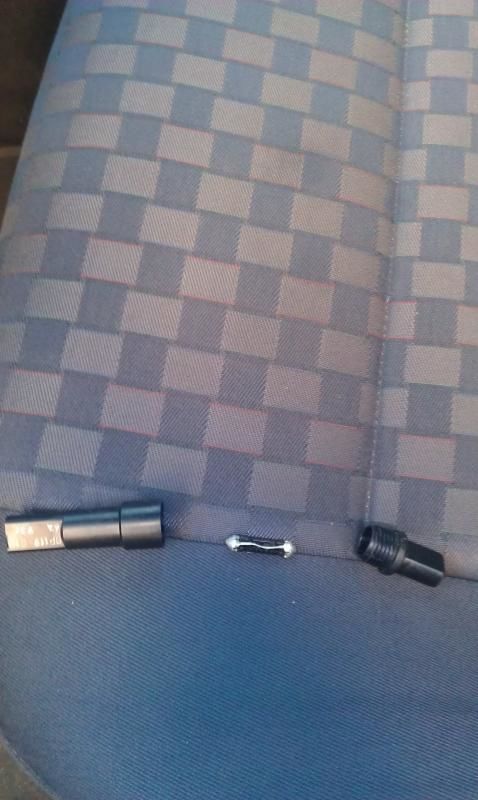

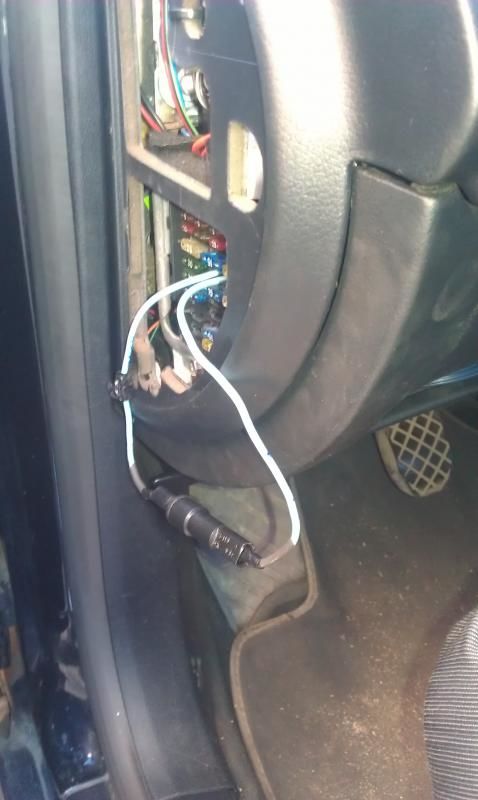

    Оказался провод сечением 2,5!!! Поставил предохранитель на 16А всеравно коробочка что на фото черная под предохранитель горячая! Может горячей иголкой дырок в нем наделать для вентиляции??? Провода на ощуп не греются.
