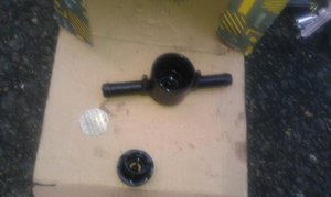

    5.520
    АVANT BAU.Q.

  4. quattrosens
    quattrosens Старожил
    21 сен 2010
    17.156
    Франция
    Родной от BAU с биметалом! Просто у него проходимость чуть больше!

  5. ipman
    ipman Старожил
    10 мар 2010
    7.256
    А6/C5 AKN '00
    Вот в чем дело! Можно первое время и с А.. термостатом покататься до приобретения В.. Ничего не колхозя, не переделывая, не выбрасывая.

  18. axenovmisha
    axenovmisha Старожил
    18 окт 2010
    5.877
    А6 Avant 2.5 AKE Q
    Я покупал себе оригинальный от бау, но при персов же снитии он у меня развалился, внутрянка с пластинкой высыпалась, плохо она там зафиксирована, такое качество щас у бош!
    на этой моей фото видно часть клапана и как я его заглушил :)
