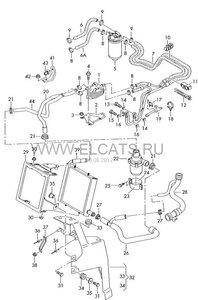

    Случайно наткнулся в каталоге на систему охлаждения топлива! Посмотрел, и вспомнил, тут кто-то писал что у него уже стандартно стоит радиатор! А у меня такого нет!!! У многих нет я так понимаю... И по схеме он запитан к системе охлаждения, это видимо в зимний период подогрев?!? Получается это у немцев доп опция???
    А где он на корпусе установлен?

    Миша тема уже обсуждалась много раз! Эта опция стоит только на Аllroad и ТОЛКОМ НЕ РАБОТАЕТ! (у меня она стоит). Ставь внешний радиатор от Smart Fortwo 0,9cdi на охлаждение топлива!

    На на Аllroad и авто, произведенных для стран с жарким климатом ставится дополнительный радиатор под капотом. А основной стоит под днищем - это такая штука длиной более метра и шириной примерно 15 см и находится она в прорези защиты днища с правой стороны.
