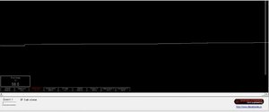

    Ну вот и дождались мы жарких деньков. За бортом 32°С, еду 12км. с работы за детьми. Жара, пробки, кондей пашет. При максимально достигнутой температуре топлива, тупняков у машины не наблюдал. Выкладываю лог для анализа.

    Забавно. ОЖ разогревалась аж до 94°С, масло как и у всех до 100°С. А вот топливо только до 48°С (может радиатор помогает). Всего-то 25 мин поездки. Надо тебе покататься подольше на большой скорости, спустя полчаса после полного прогрева мотора. У себя в такие моменты фиксировал темп-ру топлива около 60°С.

    Где 48? В конце 58,5 было, но тупняка не было.

    Темп-ра топлива макс. 48,6°С. Перепроверил еще раз визуально и функцией MAX в Excel.

    А почему здесь показывает такую температуру?

    Скачал еще раз лог, открыл в dp_logview, проверил в Excel - нигде не вижу 58,5. Даже поиск не выдает 58,5. Может ты случайно не тот документ смотришь?

    Тоже нигде не вижу 58,5.
