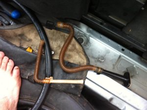

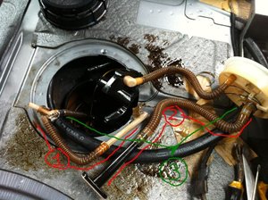

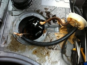

    1-я фотка, выкидываем две красные, ставим одну зеленую.
    2-я фотка, то что выкинули.
    3-я фотка, то что получилось.

    Слева, на фотках 1 и 3 виден тройник, к нему была подключена трубка 2. Что подключается к пустому штуцеру этого тройника.
