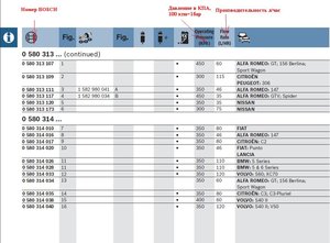

    Можно без проблем! Бери насос от Santa Fee 2.0 CRDI или аналог, по производительности он подходит, но обязательно нужен регулируемый регулятор давления топлива.
    http://ru.aliexpress.com/wholesale/wholesale-adjustable-fuel-pressure-regulator.html
    Ргулятор топлива необходимо доработать(подпилить, убрать 1-2 витка или поменять пружину на более слабую ), так как большинство их расчитаны на большие давления 3-5бар, а нам надо всего 1,5бар макс!

    Я покупал аналог от сантафе! В реале давление 7бар, это не наш насос! со шлангами с таким давлением намучался!

    Миша чтобы был толк от ЛЮБОГО насоса нужен регулятор! Без него НИЧЕГО ПУТНОГО НЕ ВЫЙДЕТ!
    Не зацикливайся на своём неудачном опыте, и у меня то-же были неудачи с тех. решениями, НО, НАДО ИДТИ ВПЕРЕД, смотреть на тех у КОГО ПРАВИЛЬНО СДЕЛАНО И РАБОТАЕТ И ДЕЛАТЬ ТАКЖЕ НИЧЕГО НЕ МЕНЯЯ !:thumbup:
