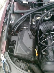

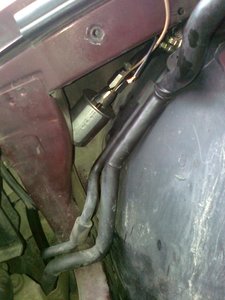

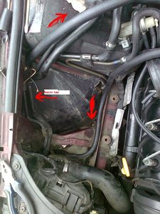

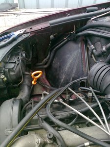

    Чета тема ушла от насосов, а я в это время, сегодня, поставил насосик, тот что Дима в первый раз ставил. :)
    Пока наспех, не закреплял, и подключил прямо на аккумулятор, гы... :))) Темнело уже...
    Блин, йопт, ну и шумный он. Не думал что такой громкий. Хмм..
    Кстати заказал два насоса, второй такой же тока Аиртекс, чуть дешевле. Геометрически они идентичны.
    Перед установкой решил проверить производительность обоих, проверял на двухлитровой бутылке.
    Итог, замера, из бутылки в бутыку, с полуметровыми шлангами :
    "Димин" - 170 л/ч
    Аиртекс - 140 л/ч
    результаты примерные +-10 л.
    Аиртекс чуть тише, но и качает поменьше, как в пачпорте.
    Насос установил ..... спрятал, в правое крыло :)))
    Никакого колхоза внешне, надо тока както завтра там его закрепить.
    Фотки ниже щас закреплю.
    Поехал прокатится, стемнело, жаль, ощущения скорости меняются. Ну да ладно.
    Результаты в динамике такиеже как у Юры, появился более уверенный подхват после 3000 об.
    2500-4000 об - пуля, раньше ближе к 4000 ничинала зарыватся, сейчас нет. Ну вот и все..., на низах пока ничего не заметил :cry:
    Измерил разгон на третьей, теперь вместо 3 сек, 2.8 сек каждую тыс оборотов. Но боюсь что это вечер и еще не нагревшееся соляра.... :(
    Я знаю эта легкая машика может в легкую 2.5 сек сделать, иногда зимой проскакивало, прощелкивает чета у нее....
    Вот еще что заметил интересное, первые 10-15 мин пока мотор не разгорячился и соляра, машинка как всегда летела, и ......... не было передува, наддув составлял всего 2000-2050 мбар. Как немного погонял, разогрелось все подкапотное пространсво, чуть затупила на низах, как обычно и тутже появился передув до 2400 мбар на средних оборотах, дальше на высоких без изменений - пуля.
