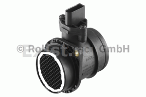

    ИМХО конечно лучше пиербург тогда заказать,сам сердечник.Я тоже бош сейчас поставил за 5к,так как думал что пиербург был с браком,оказалось нет.Еслиб Валеру послушал,то и не стал бы на бош заморачиваться,один фиг кольцо колхозить пришлось.Если что номер пиербурга 7.22684.10.0,стоит около 3к.

    Вон оно как, я смотрел на него в экзисте, но там в описании только А3 и Q7 хотя выскакивает как аналог заменитель для AKN

    Если твой маф действительно умер и танцы с промыванием ему не помогут,бери пиербург и не парся.Я тоже когда покупал задумался что нет моего ДВС в списке,но оказалось маф как родной встал.

    PIEBURG 7.22684.10.0
    AUDI :
    059 906 461 A - 059 906 461 B - 059 906 461 BX - 059 906 461 E - 059 906 461 EX - 06A 906 461 G
    BOSCH : 0 280 218 060 - 0 280 218 061 - 0 281 002 224 - 0 281 002 225 - 0 281 002 403 - 0 281 002 404 - 0 281 002 429 - 0 281 002 430 - 0 986 280 216 - 0 986 284 004 - 0 986 284 005
    FEBI BILSTEIN :19376 - 22916 - 28532 - 28595
    LUCAS ELECTRICAL :FDM606
    MEAT & DORIA : 86020 - 86032 - 86063 - 86178
    PIERBURG : 7.22684.10 - 72268410 - 722684100
    S.I.D.A.T :38.654 - 38.655 - 38.665
    SEAT :06A 906 461 G
    SKODA :06A 906 461 G
    VEMO :v10-72-0970 - V10-72-0975 - v10-72-1065 - V10-72-1102
    VW :059 906 461 A - 059 906 461 B - 059 906 461 BX - 059 906 461 E - 059 906 461 EX - 06A 906 461 G - 1JD 906 461
    http://media.oscaro.com/pdf/5/PG_PI_0044_EN_WEB.PDF
  8. serg_94
    serg_94 Завсегдатай
    9 фев 2011
    764
    Allroad 2.5 AKE 02
    #1428 serg_94, 10 май 2012
    По расходомерам AFB, AKN, все что накопал и проверил
    1. 059 906 461 E - оригинал 9,6к
    2. BOSСH 0 281 002 429 - на нем VAG ставит свое обозначение, получается оригинал 4,6к
    3. Pierburg 7.22684.10.0 - сам датчик, без трубы - аналог неплохого качества 3к
    4. Bosch 0 280 218 060 - датчик совпадает с оригиналом, труба другая, качество BOSCH 3,5к
    5. BOSCH 0 280 218 116 - датчик по характеристикам похож на оригинал, немного занижает
    показания (можно компенсировать кольцом 8мм), разъем не совпадает, требует переделки, всего 1,6к
    6. Magneti marelli 2137 19615 019 - аналог полный, но качество очень низкое, лучше не брать 1,7к

    Стои бош,но еще раз говорю,послушал бы UTUGA не стал бы сдавать пиербург на замену.Бошевский новый такие же показания выдавал без кольца как и пиербург.Если маф мертвый заказывай пиербург
