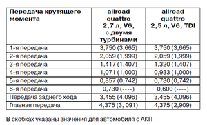

    А чем авант+квадро отличается от урода?

    Код коробки надо сравнить. У Димы механика, у Stalkera не знаю. Если у Сталкера тоже механика, могут быть одинаковыми. Если, конечно, производители поправку на массу не сделали у Урода.

    Коробка FTP мост ENX

    простая пропорция 100кмч/1800об = 200кмч/3600об :flirty:
    вот картинка из ССПшки 241 (про уродов) :hi:
