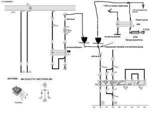

    Насос и схема включения ! Подается постоянно +12в (с включением зажигания) на питание доп. насоса! и на насос в баке!

    глубже 10 м засосать воду не дают элементарные законы физики. Давление в -1 бар самое низкое в природе. А на выходе сколько угодно, ограничено только конструкцией насоса.

    Я это к чему, что если питание всегда, то просто сделать переходник и соединить перекач. насос с топливопроводом:nod:
