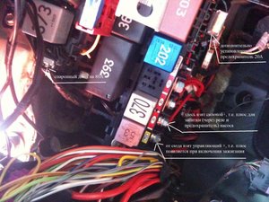

    Я именно так делал! Только не снимал пластик стеклоочистителся, если открутить 4болта с крышки мозгов то крышку можно приподнять и там спокойно пролезет рука, я даже мозги так снимал!
    И из этой коробки есть вывод проводов с резинкой, вот тута и нужно вставить провод!
    Я только реле не ставил под рулем, не вижу смысла, так как там колодка большая и провод там толстый!!! А вот предохранитель я поставить под капотом у насоса, чтобы не снимать пластик под рулем если что, и поставил его маленький, на 7,5! Так что за клемную колодку я спокоен!
    Кстати я снял всетаки свою конструкцию! Если кому нужен насос с наполняющим могу продать, в столице буду 30-го числа:) разницы сейчас не чувствую... В случае с исправным тнвд считаю лучше поставить подкачивающий в баке от БАУ, вообщем что-то там мудрить очень слабенькое, так для поддержки!
