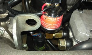

    Передаю ощущения езды с новым насосом! (Слова Богу сдоумил!)!
    В двух словах поменяли мотор поставили V8! :rock: :))))))))
    Как ставил датчик давления на ТНВД
    сбросил! :)
