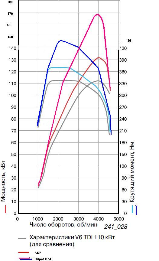

    Дима, немного не правильно нарисовал ВСХ двигателя Юриного БАУ. :shuffle:
    1) До 1500 об/мин кривая момента должна полностью повторять заводскую.
    2) С 1500 до 2000 об/мин крутящий момент продолжает расти с 370 до 430 Нм
    (хотя я Юре обещал не более 420 Нм).
    3) Далее с 2000 до 3000 об/мин примерно ровная полка момента в 420-430 Нм.
    4) После 3000 об/мин плавное снижение крутящего момента не менее 300 Нм при 4500 об/мин.
    5) Максимальная мощность двигателя должна быть примерно на 4000 об/мин,
    которая соответствует примерно 210 л.с., а крутящий момент около 370 Нм.

  14. quattrosens
    quattrosens Старожил
    21 сен 2010
    17.156
    Франция
    :hi:
      60,2 КБ
      177
  15. Ratkov
    Ratkov Старожил
    22 май 2008
    9.835
    A6 4F 2.7 TDI 2008
    Да, примерно так. :nod:
    Только после 4000 об/мин кривая момента не так сильно падает,
    т.к. при 4500 об/мин должно быть не менее 300 Нм.

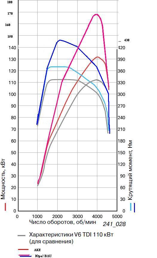

  18. quattrosens
    21 сен 2010
    17.156
    Франция
    OK! :hi:
