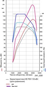

    Юра только сейчас ОСОЗНАЛ У ТЕБЯ ОКОЛО 170KW или 221л.с.!:eek::eek::eek:
    :thumbup::beer:
      61,3 КБ
      124
    к098 нравится это.
