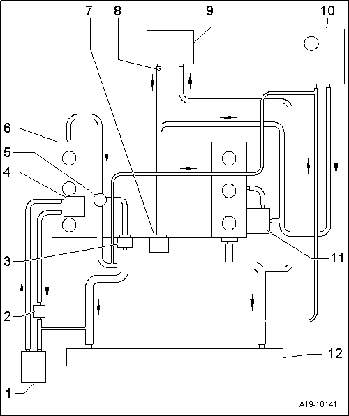

    вот еще из Эльзы
    основное выделено красным
    1 - Теплообменник системы охлаждения топлива
    2 - Насос системы охлаждения топлива -V166-
    3 - Термостат
    4 - Теплообменник системы охлаждения топлива
    только Audi allroad
    5 - Датчик температуры охлаждающей жидкости -G62-
    6 - Головка блока цилиндров/блок цилиндров
    7 - Насос охлаждающей жидкости
    8 - Отверстие для удаления воздуха
    9 - Теплообменник отопителя
    10 - Расширительный бачок системы охлаждения с крышкой
    11 - Масляный радиатор
    12 - Радиатор

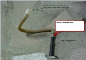

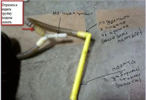

    По поводу эльзы снес XP установил семерку и чето эльза не пашет вот картинки с соседнего форума про переделку насоса
    А серия
    В серия
  19. лёдчик
    лёдчик Живу я здесь
    28 июл 2011
    1.151
    А6 C5 AFB 98 АКП Q
    спасибо! вот только В.. серия чуть смазано изображение. я понял так что подача от насоса подходит через тройник и к обратке. а потом одной трубкой идет на эжекцию. поправьте если не так.
