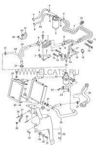

    там на правой голове стоит 10х15 теплообменник. 2 трубки на тоссол. 2 трубки топливных.обратка с тнвд , выход на фильтр. тоссол берется сразу от ДТОЖ.! так скока будет Т в теплообменнике???

  17. лёдчик
    лёдчик Живу я здесь
    28 июл 2011
    1.151
    А6 C5 AFB 98 АКП Q
    я не много в шоке:rollingeyes: но все равно БРАВО!! :thumbup:за находчивость!

  19. лёдчик
    лёдчик Живу я здесь
    28 июл 2011
    1.151
    А6 C5 AFB 98 АКП Q
    а что за радиатор? не нашел второй конец слива. или это замкнутая система?
