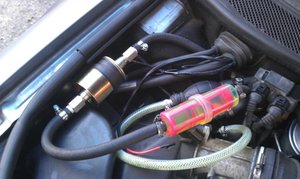

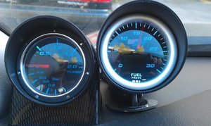

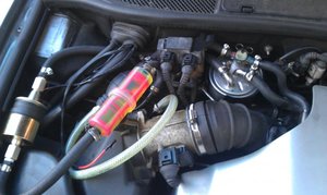

    Вот все фотки выложил

      80 КБ
      1.712
      85,4 КБ
      1.220

    Круто! Суперски! А от чего ты его запитал? От колодки замка зажигания?
  18. quattrosens
    quattrosens Старожил
    21 сен 2010
    17.156
    Франция
    У меня стоит дополнительное реле, включаемое от замка зажигания и предохранитель, всё срезал на разборке, на хорошем сайте выложил схему и фотки

    Дима, СПАСИБО!
