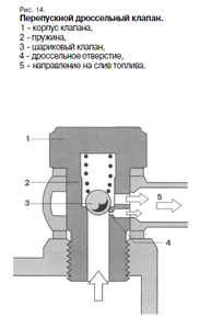

    Я конечно не фома неверующий, то точность люблю, поэтому скажем так - когда клапан находится в свободном состоянии (к N146 не приложено напряжение) он прижат пружиной к распределителю, проход между шиберным насосом и клапаном обратки открыт, и никакое давление не способно изменить состояние клапана (т.к. он уперт в корпус).
    Другое дело - мы знаем, что давление создаваемое насосом (любым) зависит от потока жидкости, так вот уменьшая паразитный поток жидкости создаваемый шиберным насосом, заглушив дроссельное отверстие в клапане обратки, можно немного увеличить внутрикорпусное давление.
    Вопрос - зачем вообще сделали это отверстие?
    Мне предполагается, что для охлаждения ТНВД на низких оборотах...

    Макс, опять ты книжки не читаешь :)

    Читал, но давно. Главное, что верная мысль в голове все же отложилась!
