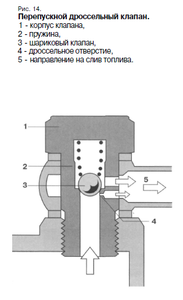

    свободного истечения топлива не будет через отверстие. подпор редукционного клапана который создает внутрикорпусное.
    подобрал пластмасску. вставил. расплющил гвоздем.

    Ледчик - уточни о каком дросельном отверстии идет речь? Где оно находится?

    В обратном штуцере ТНВД, там редукционный клапан, ооочень слабеннький, и там же, в нем есть просто дырочка, вот ее Ледчик забил.

    Я все же не пойму где этот дроссель...:shock: В том штуцере, в который все обратки сходятся что-ли? или в болту, которым он прикручивается?

    В БОЛТУ !!
    Макс, ну книжек же море, там все нарисовано.

    Понятно, спасибо!
    А с чего ты взял, что разряжения создаваться не будет, если забить дросельное отверстие?
    Если его заглушить, всего лишь уменьшится свободный (постоянный) поток топлива в обратке и давление обратки между корпусом распределителя и этим болтом станет к примеру 0,3 бар. (а это отверстие слива обратки в корпусе ТНВД диной порядка 10см)...
