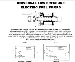

    Дополнительный насос вибраторного типа, соленоид
      50,2 КБ
      204

    Не понял, что за вибраторный :shock:.
    Поршневой может, как шприц? Так поршневой и воздух может засасывать, создавать разрежение, оно потом и топливо подтягивает наверх.

    Вот инфа::shock:.:shock:.:shock:.
    Web_Catalogue-EFI_Pumps.pdf, http://www.getzilla.net/files/3219339/web_catalogue_efi_pumps.pdf.html
  10. ipman
    ipman Старожил
    10 мар 2010
    7.256
    А6/C5 AKN '00
    Написано, что (push) толкательного действия и максимально эффективен, когда установлен как можно ближе к баку :shock:?
    Что за толкательное действие? Поршневой? Судя по мануалу так, а на самом деле..
