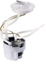

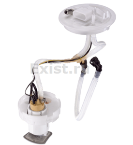

    Прежде чем ставить насос в бак для А серии моторов надо переделать подачу вот с помощью форума что нарыл не знаю можно ли доверять этим картинкам. Стакан А А серия.png стакан В В серия.png там видно что трубки подсоедены по разному.

    Насос по давлению (1.5 бар) вроде подходит, а производительность какая знаешь? И еще - какой планируешь доп. фильтр?

    Так на обеих картинках вроде есть насосы, только разное включение. Что-то я запутался.

    Я поправлю не включение а подключение топливных магистралей

    Посмотрел повнимательнее и : на В** обратка (вроде) идет на эжекционный насос, а на А** электронасос обеспечивает работу эжекционного насоса (только он не попал на картинку). Тогда получается, что и там и там есть электронасысы (и скорее всего одинаковые), но выполняют разные функции (А** заставляет работать эжекционный насос, а В** - насос подкачки). Интересно, можно переделать А** в В** ?
