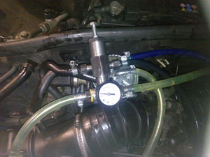

    Попытаюсь вставить свои 5 копеек в эту тему. Зимой переделал перекачивающий насос в подкачивающий. Причина банальна - в очередной раз сгорел перекачивающий насос и система благополучно завоздушилась. Развоздушивать ее я задолбался тк машина стояла не в гараже. В качестве подкачивающего насоса был выбран бензонасос от ВАЗ 2110 этот насос встает на штатное место как родной. Проблема в процессе опытов выяснилось, что данный насос давит до 5 бар, что многовато. Кроме того при таком давлении двигатель почему то крайне плохо запускается. Стало ясно, что необходим регулятор давления. Все что есть в магазинах не подходит тк давление у регуляторов для бензиновых машин 3 бар, что тоже много. В общем я сделал свой регулятор, который позволяет понизить давление до 1-1,5 бар, фото прилагаю. Насос подключил на прямую без реле, под панелью приборов через контакт на котором при включении зажигания появляется 12вольт. Обратка заведена в штатное место в промежуточном стакане, поэтому датчик уровня G210 обманывать не пришлось, штатного предохранителя в 20 ампер хватает.
    Как оно работает? Оно работает!!! Эту конструкцию я эксплуатирую уже 3 месяца, эксплуатация в самых разных режимах. Город, трасса разгон в режиме газ в пол, раскручивал мотор до 4000 об/мин. Провалов и дерганий нет! Выявлено 2 недостатка подтекает солярка на ввертных штуцерах регулятора - это радиус кривизны моих рук великоват, на патрубках топливного фильтра необходимо ставить быстросъемные соединения как бензиновых инжекторных машинах, но так как диаметры подачи и обратки 10 или 12 и 9 мм соответсвенно то быстросъемы от ВАЗов не подходят, если кто то ставил их подскажите где их найти, от чего подходят. Перепробовал кучу разных трубок и хомутов, все это не то либо трубки соскакивают, либо постоянно подтекают и приходится нюхать солярку, я то привык, а пассажиры нет.
    По поводу применения насоса от ВАЗов. Я знаю что есть оригинальный насос который развивает низкое давление (не более 3 бар) и имеет высокую производительность, но стоит около 3000 и только на заказ, вазовский насос стоит от 500 до 1000, продается везде, что сильно повышает ремонтопригодность, кроме того как показала эксплуатация его производительности хватает.

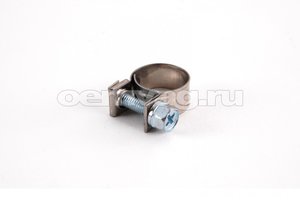

    Crazi, попробуй такие хомуты. Они хорошо обжимают.
    Не заметил, у тебя похожие и стоят. Есть такие от wabco. Они усиленные, стоят на тормозных воздушных магистралях грузовиков.
    И как ощущения от доп насоса? Низы получше стали?

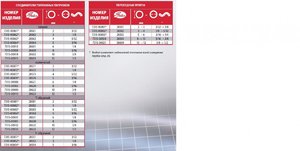

    Призываю гуру. Подскажите где можно найти регулятор с внутренним диаметром трубок 8мм. Перерыл весь интернет везде 6мм. На али экспресс такие же или вообще диаметр не указан. Поскольку у нас трубки после фильтра 10мм наружный 8мм внутренний. А регулятор с 6мм полюбому будет душить мотор. Знаю что можно поставить шим регулятор. Но как-то мне это не внушает доверия. А воздушный регулятор случайно не подойдёт?
  16. Andshej
    Andshej Участник форума
    31 май 2017
    404
    Беларусь
    AUDI A6 C5 AVANT 2.5 TDI AKN МКПП
    Можно заказать разные переходники от Gates
