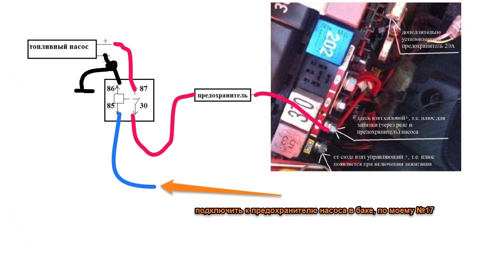

    к сожалению или к счастью - это не возможно. я далеко, Вы далеко) тьфу тьфу, пока что на насос не жалуюсь. а поставил подкачку, что бы уберечь то, что есть и облегчить жизнь в момент замены фильтра топливного.
    хммм, хорошая мысля. только откуда его питание берется?
  6. Sancho_panso
    Sancho_panso Завсегдатай
    6 дек 2018
    698
    Литва
    A6C5 2.5tdi
    С реле насоса и берется. Всё под ногами у водилы :)

    Я брал с предрхранителя насоса. А конкретно со жгута от коробки преохранителей. 20151101133710.jpg

    круть, зеленый с красным - уже легче искать. тупо в разрез впаялся?
    минус с салона тянул? реле докидывал дополнительно?
    сорри, за столько вопросов. но уже сделать хочу правильно и забыть)
  13. iljap
    iljap Старожил
    17 июл 2013
    5.084
    Allr03AKE6M+low
    Ладно извиняться, правильные вопросы. Подпаялся прям к проводу (сам ваг таким не гнушается, а мы почему должны ;)) Минус на любую шину, она там рядом с коробкой предохранителей (болт на кузов емнип). Реле самой собой, так же под торпедой под боковой крышкой, что бы легко дость было, если что.

    ну и вопрос по релюшке. там подключение стандартное?
    видел тут такое.. это похоже то, о чем мы говорим)
    http://www.audi-club.ru/forum/imagehosting/2013/12/03/122854529df404ec7a1.jpg

    Номер предохранителя не помню, а вообще, всё так и есть.
