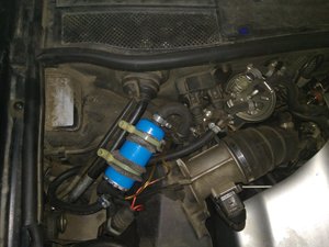

  17. iljap
    iljap Старожил
    17 июл 2013
    5.084
    Allr03AKE6M+low
    Вот и все кишки и колхоз.
  18. Sancho_panso
    Sancho_panso Завсегдатай
    6 дек 2018
    698
    Литва
    A6C5 2.5tdi
    iljap нравится это.
