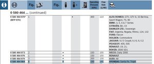

    Вот нарыл ИДЕАЛЬНЫЙ насос в бак на замену штатного BOCSH 0580464084, 0 986 580 512
    185l/h 1,5bar:thumbup:
    AIRTEX : E10436
    HYUNDAI : 31111 26900
    NISSAN : 18002 2BB00
    QUINTON HAZELL : QFP828
    HYUND - SANTA FÉ (SM) - 2.0 CRDi 4x4
    04.01-> - 83 113 1991
    HYUND - TRAJET (FO) - 2.0 CRDi
      46,9 КБ
      164
