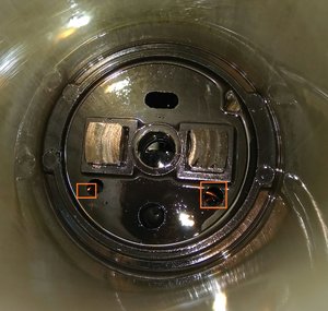

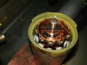

    Всем привет!
    Делюсь опытом. Ставил себе внешний насос наш российский СОАТЭ.
    10 тыс. не прошел, коллектор наелся в хлам)
    Так же к вопросу, почему допнасос необходимо ставить ДО фильтра!
  12. quattrosens
    quattrosens Старожил
    21 сен 2010
    17.156
    Франция
    Если колектор развалится то кусочки не убьют ТНВД

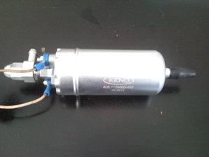

  13. sl1220
    sl1220 Старожил
    15 сен 2011
    8.254
    A6/C5 2.5 AKE 01г.
    Брак наверное. Вот такой у меня больше 60т.км трудится и пока без нареканий.

    Ну этот на фото не СОАТЭ, сейчас буду брать себе похожий.
    На моём бракованные щетки - сточили всю медь.

    Ну, так для того, что бы не забила стружка жиклер и сетку и ставят насос подкачки до фильтра. Кстати, до насоса так же не мешает фильтр поставить хотя бы грубой очистки (у меня нет). Еще не лишним будет - обратный клапан на насосе (на моей фотке он в штуцере на выходе с насоса. Продавался вместе с насосом, но были и отдельно). Единственное, что мне не нравится, зачастую ослабляется затяжка штуцера и начинает сопливить, так что время от времени посматривать приходиться.
  17. iljap
    iljap Старожил
    17 июл 2013
    5.084
    Allr03AKE6M+low
    Внутри моего на входе была мелкая сетка как фильтр грубой очистки.
    Обратный клапан штука, в нашем случае, так же полезная.
    Кстати вполне надёжно получилось поставить регулятор давления, который так же сопливил, на фумленту, но там резьба коническая, возможно по этому.
