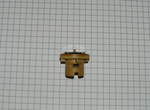

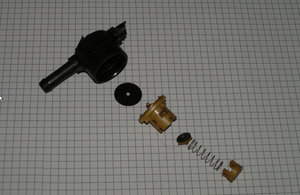

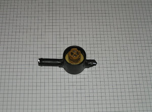

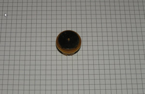

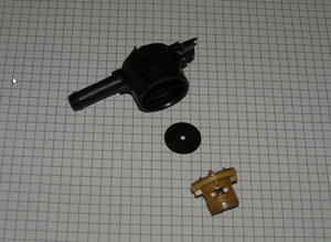

    Я тут на соседнем форуме фото выложил в разобранном виде. Нисколько деталек... А мнений так много. Не могу понять какие там загадки.
  3. Мазаи
    Мазаи Старожил
    13 окт 2013
    5.462
    A8/D2 2,5 TDI AFB
    Да кстати вот они. На столе у меня лежит для наглюдности. Сломал при попытке "утолщить" колечко.

    Ну я наметал... Похоже на бисер получилось. Но я старался... :shuffle:

    Это полный пиз песец. Особенно третья позиция.
