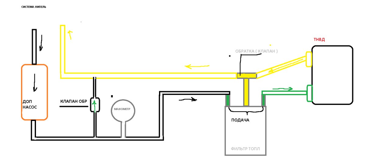

    Вот смотритe. Устанавливаю я насос, всe работаeт идeально, давлeниe, строго 1 очко. Опытным путем, решил поиграться с давляком. Поставил другой обратный клапан - поднял до 1.2-1.3 очка, так ездил месяц!
    На хх, постоянные 1.2-1.3 очка.
    При заводке, насос выключается.
    При работе двигателя, 1.2-1.3 опять таки.
    До одного дня, когда машина еле завелась.
    Вытащил я предохранитель, машина завелась с пол оборота, как и прежде.
    Такое чувство, что в баке, какая чертовщина случилась. Но, с другой стороны, путь обратки в колбу, прост, как двери.
    Одно остается не провереным, сам насос, но мне не вериться, что он может аж на столько перекачивать.
    Уточню.
    Схема проработала месяца 2, без единого намека на проблему, езжу я часто и быстро. Регулировал геометрию, и частенько крутил до 4к движку.
    И вот, пару дней назад, такой прикол.
    Спасибо)

    Просили же схемку набросать, куда что и как подключено. Что за обратный клапан, самопал или от чего?
    Вариант с клином этого самого клапана по симптомам очень вероятен.

    На AYM моторе, как мне изветсно, перекачивающий насос стоит. То есть, его роль, только наполнять колбу с половины бака. Если не прав, поправте.
    С ТНВД всe супeр, машина что в пeклe хорошо заводится, что в морозы лютые. Тьфу тьфу.
    Поставил, для облегчения работы ТНВД, т.к. мнe нe нравится, что основной насос, прeодолeвая фильтр, тянeт с бака солярку. Это раз. Во вторых, делаю систему охлаждения топлива, с радитором. Ну и 3. Фильтр от КР.
    Схему, увы, не могу набросать. Т.к. далеко от компа. Строчу с моб.
    Схему только словесно могу обьяснить.
    Обычный обратный клапан, алюминиевый - шарик с пружинкой, для исключения перекачки насоса - что бы он, в случе чего, не дал слишком большую давку.
    Первым делом, подумал на клапан, но нет. Клапан поменял, история та же.

    Попробуй сразу с клапана слив в канистру для проверки, может и правда с обраткой что.

    Ну да, как идея, взять и в бутылку сразу после клапана. По сути, если давляк в раене 1 будет, то система прдкачки гуд, а вот, более грустный момент появляется - что с обраткой то

    Вот я уже собираюсь в дорогу домой, лазил под капотом, ну думаю, анук как там насосик. Ставлю предохранитель, включаю зажигание 1 очко, ровно.
    Завожу, пилять его мать, все работает, все как в лучших домах парижа)
    И что Вы думаете? идей не то что нет, я в растеряности)

    СхЭму нарисуй, ираТ:ded:

    Уже возле компа, так что с удовольствие)
  20. blackdiamond
    blackdiamond Новичок
    9 июн 2017
    57
    Audi A6 C5 Avant 2.5TDI AYM
    Провeрил.
    Давляк нe даeт, друг сказал в бакe что то жужало
