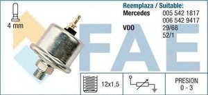

    Подскажите, что это за странный тип датчиков давления c одним контактом ? (Давления масла)
    Вот например 3х барный FAE 14730, также есть и посолиднее VDO 360-081-052-003C
      21 КБ
      34
  12. ser_gr72
    ser_gr72 Старожил
    23 окт 2006
    28.386
    тот, что на картинке, изменяет сопротивление в зависимости от давления.
    подтяжка по питанию с одной стороны, а с другой масса.
    в зависимости от давления изменяется потенциал на втором контакте.

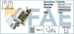

    Это оч. Хорошо ! Вот и нашелся качественный датчик давления. :hello:
    Вот кстати еще есть 5ти барный VDO 360-081-064-003C, 360-081-034-004C не дешевые.
    И дешевый советский аналог от МТЗ https://www.drive2.com/l/8696162/
    А также недорогой испанский FAE 14990.
      22,7 КБ
      35

    Не знаю насколько VDO качественный, а вот с ВАЗовским экспериментировал. Его датчиком только номинально назвать можно, фактически показывает как ему захочется - показания не стабильные, характеристика плывет и не линейная. Из строя выходит часто - это по словам владельцев ВАЗ, хотя сам я не видел чтоб кто нибудь из знакомых менял. Наверное просто забивали на него. Если для посмотреть есть ли давление и примерно какое, то можно пользовать, но делать регулятор на его основе - нет!!!
  15. eygen
    eygen Старожил
    29 мар 2006
    7.561
    A6 2.5 TDI 96г.
    Приходилось мне давно строить на подобном датчике схему с микроконтроллером, стабильных результатов достигнуть не удалось и пришлось покупать тензодатчик. То ли руки у меня кривые то ли датчик был так себе, в общем сэкономить у меня тогда не вышло :)

    Ну про вазовские я не говорил, т.к. начитался что слабые они.
    Буду делать скорей всего на 5-ти барном FAE, либо на его оргинальном аналоге БУ (VAG/VDO), если найду на разборках. Думаю он копейки стоить там должен.

    Дело твое. Конструктив у них одинаковый, коромысло и скользящий контакт по резистивной пластинке. Не больно надежная схема. От такого отходят, у нас только педаль газа осталась по моему.
