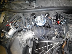

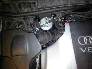

  20. iljap
    iljap Старожил
    17 июл 2013
    5.084
    Allr03AKE6M+low
    #3520 iljap, 14 апр 2017
    По поводу шума, тут может влиять тот факт что эти насосы делают разные производители СОАТЭ, ПЕКАР, AOTON, у меня СОАТЭ, остальные возможно по другому шумят.
    Поставил так:
    Без заморочек, зато не слышно и не видно его под крышкой
