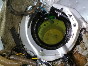

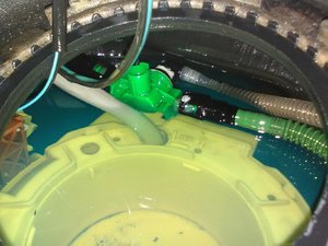

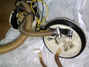

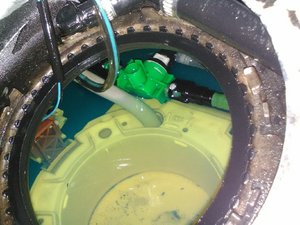

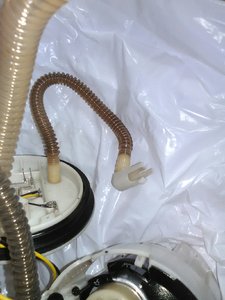

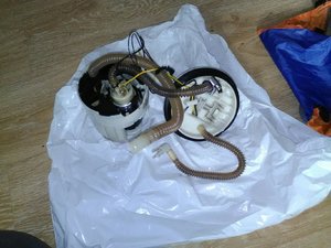

  4. wodya
    wodya Новичок
    7 авг 2016
    13
    Audi A6(C5) 99г.в. универсал Quattro 2.5TDI
    Достал перекачивающий насос. колхоз дикий.
    Появились вопросы
    1. что за желтая пластмассовая ёмкость? стакан в который вставляется стакан в котором датчик ДНУТ?
    2. зеленый пластик, это распределитель эжекциона? Куда от него должны идти трубки?
    3. Белая не гофрированная трубка, какая её функция?
    4. тот шланг с обратки одевается на зеленый распределитель?
