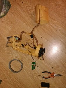

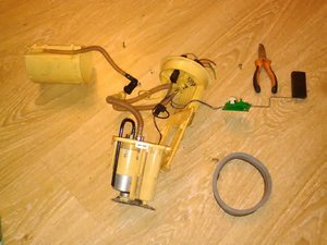

    Вот такое чудо сегодня подогнали. Как его переделать под кватро?

    Он для моно, нет перекачивающего шланга

    Придётся свои кишки на него ставить....

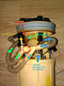

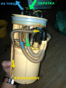

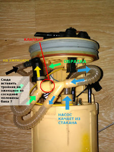

    Я правильно понял задачу?

    Если собирать по стоку перекачивающий то так НО,
    Если делать перекачивающий + подкачивающий то так не пойдёт
