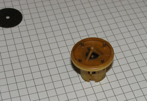

    Вот тут видно, что закрыть направление "в фильтр" полностью невозможно.

  4. Mayhem74
    Mayhem74 Живу я здесь
    30 апр 2014
    2.882
    A6 C5 AKE Q А ESP
    Это тройник от какой серии?
    Насколько я понял, тройник J идет без клана:

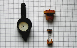

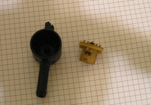

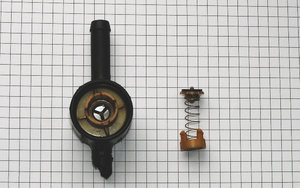

  6. Мазаи
    Мазаи Старожил
    13 окт 2013
    5.462
    A8/D2 2,5 TDI AFB
    Сам термоклапан состоит из трех деталей. В первую (корпус) щелчком вставляется вторая (обратный клапан). Биметаллическая пластина (круглая) закрепляется между ними (за отверстие посредине). Периферия термопластинки двигается вверх-вниз, перекрывая соответствующие направления. Если обратный клапан выбросить - деталь превращается именно в тройник, как и написано. Без функции терморегулирования.

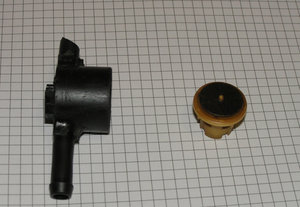

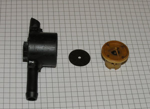

  8. Мазаи
    Мазаи Старожил
    13 окт 2013
    5.462
    A8/D2 2,5 TDI AFB
    Разобрал клапан. Действительно обратного клапана может и не быть - я его снял. Пластинка прижмется корпусом клапана и функция терморегулирования сохранится. Вот.

  9. Мазаи
    Мазаи Старожил
    13 окт 2013
    5.462
    A8/D2 2,5 TDI AFB
    Вот, подсобрал без обратного клапана. Унификация.
