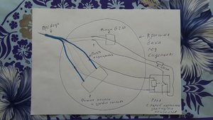

  16. лёдчик
    лёдчик Живу я здесь
    28 июл 2011
    1.151
    А6 C5 AFB 98 АКП Q
    чего то не нашел темы где выкладывал.
    нарисовал новую.
  17. лёдчик
    лёдчик Живу я здесь
    28 июл 2011
    1.151
    А6 C5 AFB 98 АКП Q
    По этой схеме можно подключать все варианты подкачивающих и допов.
    работает так - включаем зажигание. Работает примерно 7-10 сек. выключается. если не заводить мотор ,через 20 сек начнет моргать спиралька(после запуска все устаканивается). далее . насос включается от момента начала вращения стартером. выключается при глушении мотора. в памяти висит ошибка по G210. ни на что не влияет.
    есть нюанс. насос в стоке работает только при уровне топлива менее пол бака. или от срабатывания G210.
  18. sl1220
    sl1220 Старожил
    15 сен 2011
    8.254
    A6/C5 2.5 AKE 01г.
    Думаю max_r имел ввиду механику переделки. Какие трубки куда.

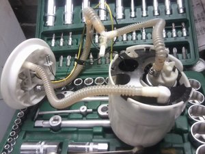

  19. лёдчик
    лёдчик Живу я здесь
    28 июл 2011
    1.151
    А6 C5 AFB 98 АКП Q
    Дак с трубками еще проще. Мне ссыль Валера кинул. ВСЕ 1+1.
  20. sl1220
    sl1220 Старожил
    15 сен 2011
    8.254
    A6/C5 2.5 AKE 01г.
    Да вот и вопрос. Как быть с перекачкой (на моей без этого никак). Ведь либо на подкачку не будет хватать, либо на перекачку.
