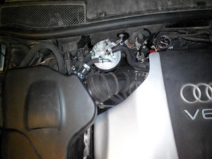

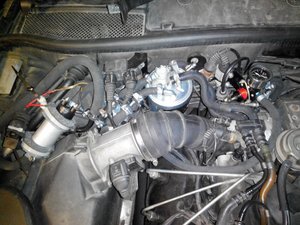

    Поделюсь своим опытом.
    Поставил насос этой осенью - волговский. Это на случай если поломается, то везде можно было заменить. Регулятор поставил китайский от бензинки с манометром. Питание подключил от предохранителя перекачивающего насоса через реле. Давление выставил 1,3 бар. иногда прыгает чуть выше, чуть ниже.
    Как и было выше озвучено "разницы никакой":nod:, но..
    1. я давно не решался поставить насос, но пришлось в один прекрасный момент - когда пришел утром к машине, а прозрачная трубка подачи пуста:chainik::laugh:
    2. Были периодические проблемы запуска на горячую и иногда вылетала ошибка по опережению - сейчас всё ОК.
    3. Ещё один странный. кмк, момент: Сколько катаюсь на машине, на холодную наблюдал стук в движке по симптомам похожий на стук форсунки. (если медленно раскручивать тишина. чуть газку побольше стучит, если чуть прогреть, на ходу, то не стучит, если греть вебастой даже до упора, то стучит)
    Ну так вот, после установки допнасоса стук полностью исчез:thumbup:
    Сам монтаж вот:
    Да, и фильтр реношный от КР по Диминому совету :)

  17. sl1220
    sl1220 Старожил
    15 сен 2011
    8.254
    A6/C5 2.5 AKE 01г.
    А хомут на гофру от коробки фильтра до турбы все таки поставь.:)
    У меня, кстати, тож на совсем холодном моторе есть этот стук (отключение предвпрыска). Насос не влияет на это, но у меня и давление около 1атм. Можно попробовать поднять конечно, но думаю не поможет, не в этом причина.
